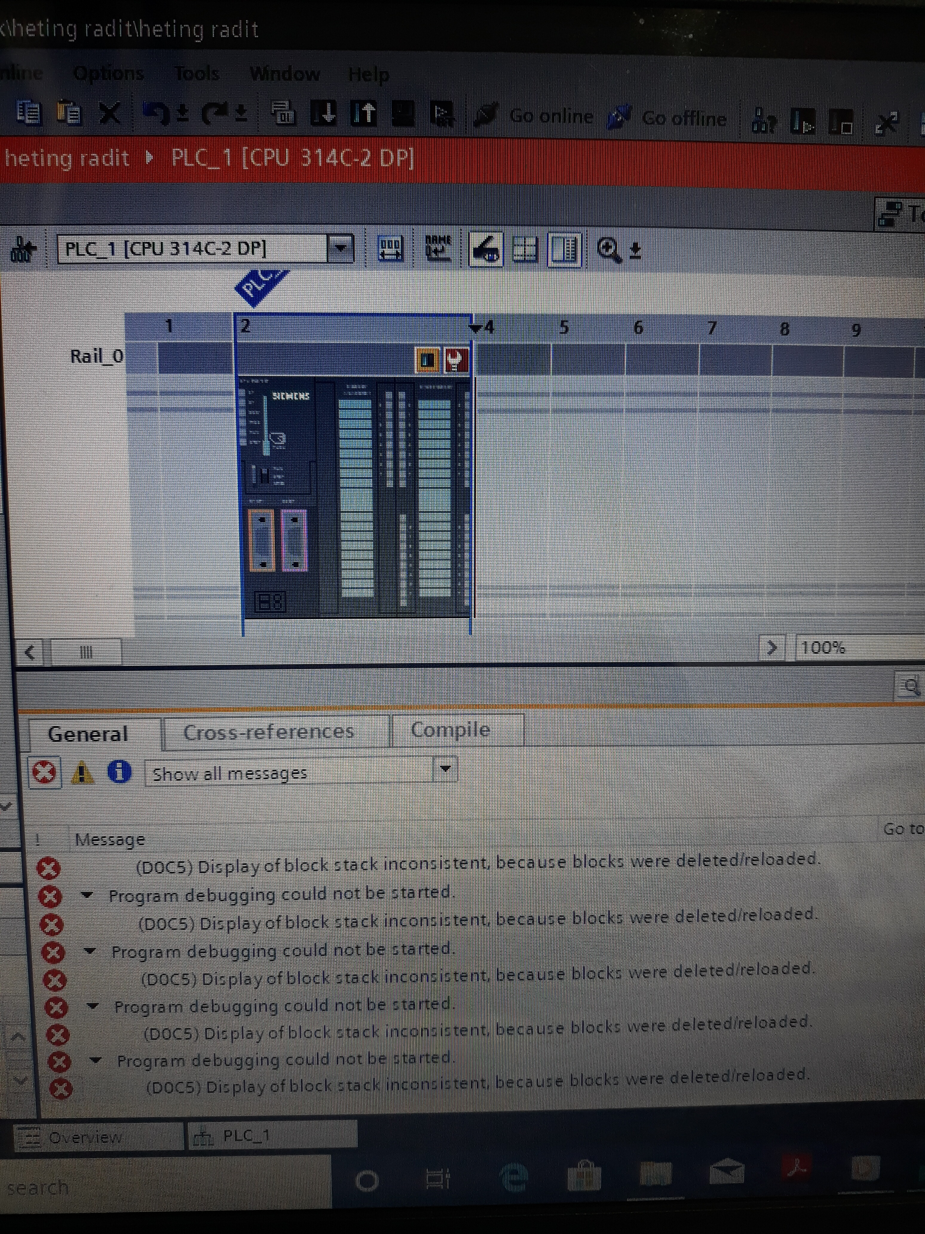

ارور تیا پورتال
درهنگام دانلود کردن در سیمولاتور با این پیغام روبه رو میشم
مشکل از کجاست
دقیق مشخص نیست چه اتفاقی افتاده ولی چیزی که بنظر میرسه اینه که سیمولاتور اجرا شده و در حال کار هست و احتمالا برنامه بطور کامل کامپایل و دانلود نشده، لطفاد کل پروژه قسمت سخت افزار و نرم افزار رو کامل دانلود کنید
