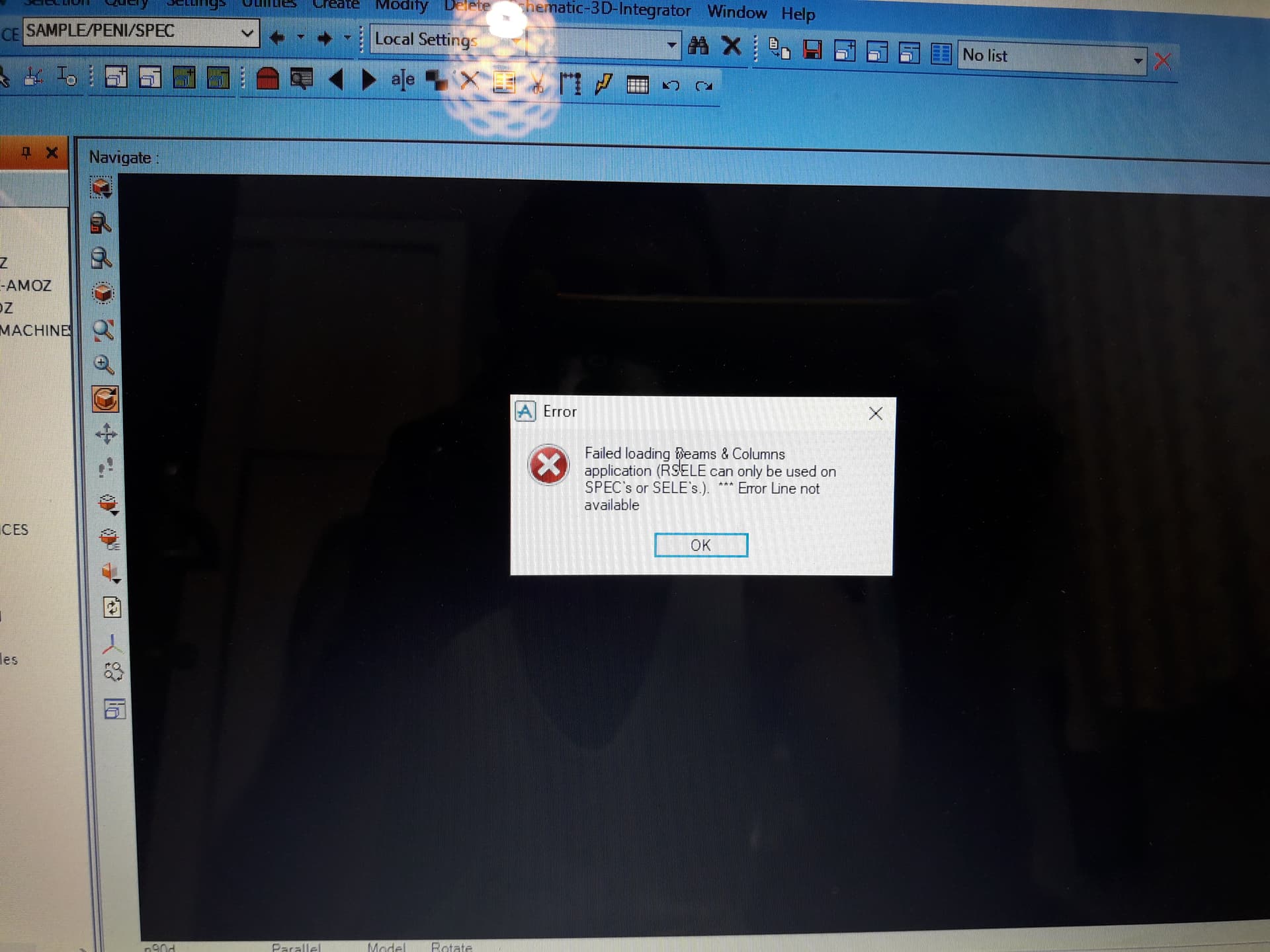

در نرم افزار pdmsپس از محیط adminوparagonدر محیط طراحی قسمت beam &columnباز نمیشه وerror میده،لطفا راهنمایی کنید،مطابق با پروژه نمونه حل شده تا این قسمت اومدم
سلام و عرض ادب
در بخش DATABASE AND EXTRACT در محیط ADMIN وارد بشین و دیتا بیس زیر که در پروژه SAMPLE وجود دارد را به MDB خود اضافه کنید. نقصان نبود این DB باعث شده است که پیش فرضهای مربوط به بخش BEAM &CLUMN نمایش داده نشود.
MASTER/ALSCATA 7010
MASTER/ALSTMPL 7011
MASTER/MDSDICT 7323
تمامی MDS/DESI-SPECIAL-TMPL-… به MDB اضافه شود.
